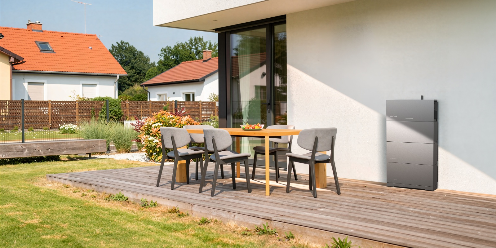

Dimensionare l’accumulo per aumentare l’autoconsumo
Per massimizzare l’autoconsumo, la capacità della batteria deve essere adatta ai carichi domestici e alla produzione solare. Gli installatori confrontano il consumo giornaliero con la resa nelle ore di luce. Configurano poi un sistema di accumulo capace di immagazzinare l’energia in eccesso di mezzogiorno per le ore serali, quando il prelievo dalla rete può costare di più.
Per esempio, EcoFlow OCEAN 2 è una soluzione modulare per l’accumulo energetico residenziale. Permette agli installatori di configurare una capacità fino a 30 kWh e adattarla a diversi profili energetici familiari. Supporta una potenza fotovoltaica in ingresso fino a 12 kW. Può quindi essere integrato in impianti solari residenziali ad alta capacità, migliorando l’impiego dell’energia solare e il tasso di autoconsumo.
